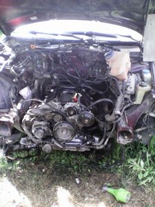

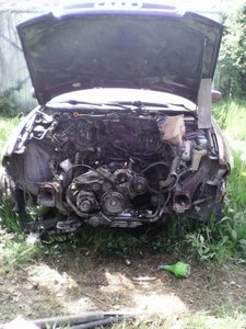

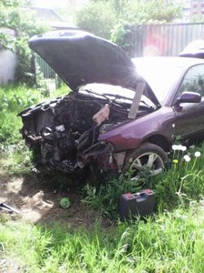

    Думаю все таки это прокладка, потому-что ставил старые болты,(сэкономил называется) пару болтов текли, наверное это и привело к пробивки прокладки.....а термостат или не нагревает двиг до рабочей температуры или перегревает, а у меня в этом все в порядке и потом печка мне кажется никак не может быть задействована в работе термостата, тепло сразу идет в салон!!!! радиатор печки менял относительно недавно, когда разбирал двигатель все патрубки трубочки и сам радиатор были чистыми, не думаю что печка чем то забилась...
    Единственное, когда снимал головы, для замены прокладок возможно какое то количество масла попало в каналы охлаждения и уже по всей системе раскидало, потому- что в РБ сейчас тонкая плоска по окружности масляная пленка...
    Сейчас в РБ нет вообще антифриза, двиг работает в рабочем режиме, едешь быстро печь греет, едешь медленно печь остывает... но бывает и так, на стоячей машине дует холодом, стоит дать 5000 об/мин минутку и все дует горячим долго даже когда просто стоишь.....
    Я бы поменял термостат, но это такой геморой, всю морду снимать, ГРМ снимать, только два месяца назад мучился с этими прокладками, ГРМоми ит.д., а если это не он, опять ковырять
