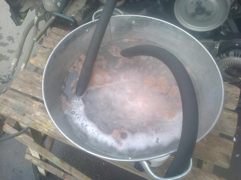

    Кто как чистит я делал так. Взял обычный насос для воды типа маркуса, на выходе прикрутил кран чтоб регулировать подачу воды, текже нужно ведро кипятильник и лимонная кислота. Циркуляция идет через ведро.Как подключать думаю не стоит объяснять радиатор полностью отключают от ДВС и подключают к маркусу. На ведро воды я добавил 150гр лимонной кислоты,думаю добавилбы больше но в соседнем магазине больше небыло. Греем воду до 70-80гр и вперед. Время от времени менял местами шланги на радиаторе. И так часа 1,5. Желательно 2 раз но у меня небыло ни времени ни кислоты

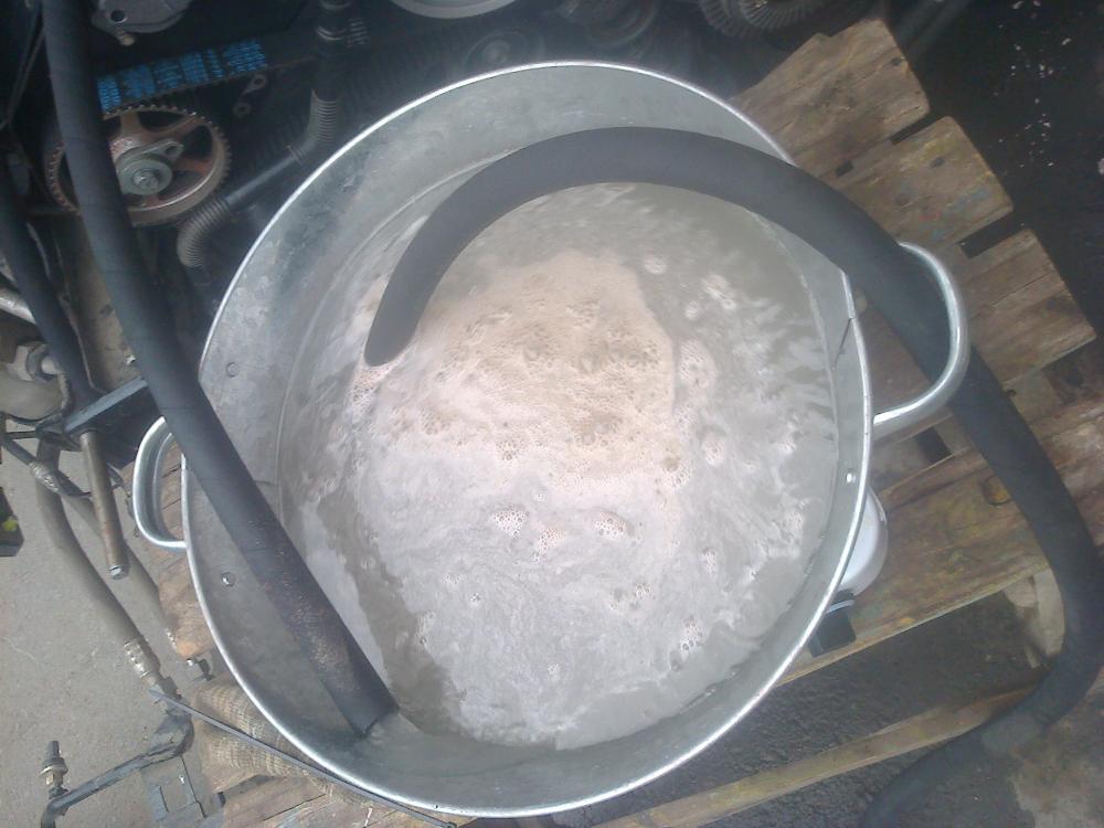

    http://youtube.com/watch?v=h4CxOZX16bQ[/URL]тоже проблема с печкой была.на холостых дует холодным при движении теплым.шланг подачи(нижний) горячий, обратка(верхний) холодный.Решил промыть.Что было в радиаторе печки видно на видео.В итоге на холостых жарит.по приборке температура еще не начала подниматься и печка уже теплым дует.

    Открывал, пузырьков не видно, видно как антифриз калышется иногда, когда газуешь... сегодня заметил, что если бачек вообще пустой, печка работает всегда, стоит чуть чуть залить антифриз, сразу выдавливает и печка не дует теплом. И потом какая связь ГБЦ и печки? Если даже ГБЦ пробита, печь все равно должна пахать....здесь что-то загадочное, как только вычислить:shock::shock::shock:

    Я обратил внимание не на связь с печкой, а что повышается сильно уровень в бачке. Это проблема, а не холодная печка.
    А печка могла элементарно забиться от времени, если ее снять там такое в радиаторе:eek:
    Возможно забились контуры охлаждения и помпа давит антифриз, а он через забитые каналы не проходит и выливается из расширительного.
    Термостат не дал бы нагреться до рабочей температуры на ходу, либо перегревалась. Можно попробовать его снять и без него протестировать, чтобы исключить.
