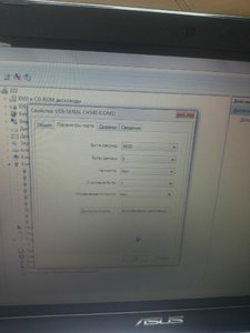

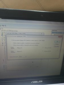

    С5 2002г. 2.4 BDV
    дружище! у меня вообще всё там подругому:shock:
  2. mars_r
    mars_r Живу я здесь
    16 янв 2013
    2.067
    A6/C5 2.4, ALF 97г
    Тогда не знаю, странно конечно, так обычно на встроенном COM-порте отображается.
  3. гарик123
    гарик123 Участник форума
    26 ноя 2015
    246
    С5 2002г. 2.4 BDV
    как думаеш если винду переустоновлю поможет? или шнурок другой закзывать?
