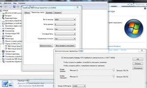

    Попробуй время ожидания уменьшить до 10
    Как тут на картинке:

    "Мой компьютер" правой клавишей мыши по нему, в списке выбираешь "Управление", там находишь "Диспетчер устройств", выбираешь "Порты (COM и LPT)", открываешь список, находишь свой "USB Serial Port (COM 1 или там любой до 4-го, короче твой)", на нём клацаешь правой клавишей мыши, в меню нажимаешь "Свойства", там выбираешь сверху "Параметры порта", жмём "Дополнительно" и выскочит это меню!

    На днях боролся со своим шнурком (не видел климу, но я его победил). Визуально настройки ком порта выглядят иначе, времени ожидания под кнопкой Дополнительно - нет. Винда 7 максимальная. Заработало когда значение Бит в секунду уменьшил до 4000 с чем то. Может это поможет.

    Драйвер видать другой! У меня почему то есть.

    Не, видимо драйвер автоматом стаёт, нужно от шнурка насильно установить. У меня тоже была такая проблема после виртуального COM-порта собранного на PL-2303. Возможно какой нибудь телефон или ещё чего вставлял с драйверами использующий виртуальный порт, и драйвера от него сели на шнурок ваг-комовский.
