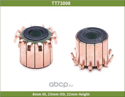

    В EMEXе закажи , все дешевле , как ты любишь .
    Tesla Technics TT3098

    Люди коллектор от бензонасоса б/у ставят ( увеличивая посадочное место ) , разворачивают коллектор ) Вариантов подешевле - вагон и тележка.

    Так 3098 или 73098?
    7
    3098 в экзисте есть.

    Жека , надо измерить параметры твоего коллектора . Это на моторчик с печки А80 .
    Посмотри по интернетам , там куча отчетов )
    вот и на Озоне есть :
    https://www.ozon.ru/product/kollekt...ektor-motora-pechki-elektromotora-689951093/?

    Поздно, я его уже водрузил. Вроде нормально работает, даже вторую скорость почувствовал. Х.з. сколько проработает. Посмотрим.
    Он 16мм. Не пойдёт, короткий будет, до проводов может не достать.
