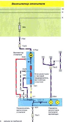

    : ЗЫ: В дебильных схемах не охота рзбираться. Я правильно понимаю, что коричневый провод это земля?
    А плюс питалова - бело чёрный?

    Поглядел схему сейчас - мдя. Жека, твой сборник - кладезь ошибок.
    Зашвырни его куда подальше, пока машину не спалил.
    Этот терморазмыкатель включен ПОСЛЕДОВАТЕЛЬНО с блоком резисторов, сразу после отвода на 4 скорость. Потому и отказывают три скорости, когда термозащита срабатывает.
    Конструктивно термистор стоит возле резисторов и нагревается от них.
    И при сильном нагреве резисторов (при большом потребляемом токе) рвёт минусовую цепь моторчика печки.
    Идем дальше: большой ток в цепи будет в случае замыкания обмоток якоря, либо его клина в подшипниках.
    То, что у тебя там втулки не смазывались 35 лет, я и так знаю. ))
    Короче, лезь в моторчик. :hi:
    Ну а если хочешь взглянуть на правильное положение терморазмыкателя, гляди -
    Это схема бочки, но разницы с твоей трахомой нет.
    ЗЫ. Добавлю, что и в этой схеме есть ошибка - но к озвученной проблеме в теме она отношения не имеет.

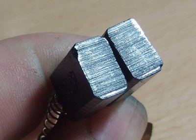

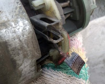

    С щётками кто заморачивался? От чего влепить?
  7. knyazevpit

  8. knyazevpit
    knyazevpit Старожил
    13 июн 2012
    5.146
    Коми респ.
    А6C4 2,6Q АКПП 97г.
    #48 knyazevpit, 8 дек 2022
    Смысл заморачиваться со щетками, если коллектор в говно изношен? :facepalm::blink:
    PS Моторчики отопителя Bosch 0130111162, что на С3, что на С4 одинаковы, отличия только в крыльчатке нагнетателя.

    Как вариант поставить "высоковольтные" графитовые щетки, что бы через год их менять, но экономить коллектор.

    Народ пишет, что через год и новые вентиляторы накрываются... Так же щётки коллектор стачивают, за год.

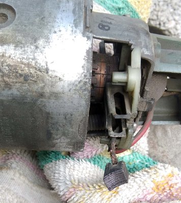

    Короче, коллектор шлифанул. Есть у меня графитовые щётки от чего то 7х11мм. Поставить их что ли?.. :shock: Родные 8х8мм, но медно графитовые идут.
    Или родные оставить?...:shock: Там миллиметров 5 осталось.

    Можно, глянуть на шлифануты́й коллектор,

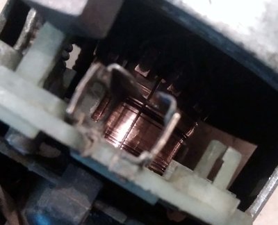

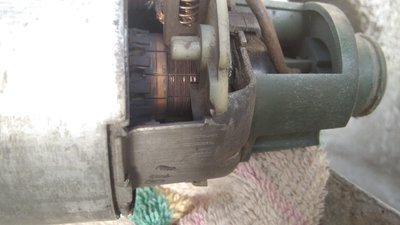

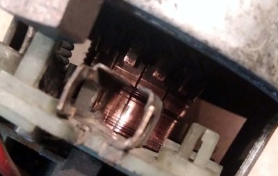

  16. Geka
    Geka Старожил
    25 мар 2004
    14.897
    Карачаево-Черкессия респ.
    100\44, WC, 1984, ГБО ГИГ3-L
    Конечно не идеал, но лучше чем было. Я его навечно ремонтировать не собираюсь, пару лет по ходит и ладно.
    Миллиметр точно остался.
    PHOTO_20221208_142220.jpg PHOTO_20221208_182001.jpg PHOTO_20221208_182020.jpg

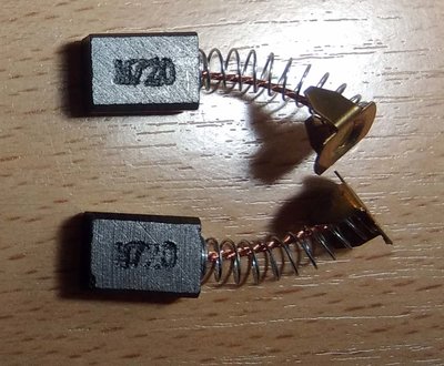

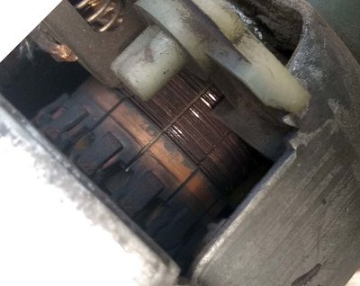

  17. Geka
    Geka Старожил
    25 мар 2004
    14.897
    А вообще х.з. Может медно графитовые? Как их отличить?
  18. MCIRI
    MCIRI Живу я здесь
    21 янв 2009
    2.873
    Аргентина
    A 100 4B 1.8 88г.
    Там кубики видно, текстолит. Вообще работать не будет. То что в руках работает, это не аргумент.

    Подкинул старые щётки, в руках работает.
    А почему работа в руках не аргумент?
  20. MCIRI
    MCIRI Живу я здесь
    21 янв 2009
    2.873
    Аргентина
    A 100 4B 1.8 88г.
    Без нагрузки
