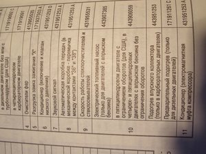

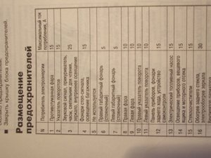

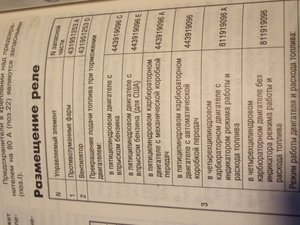

    значит так, все брал вот из этой книги!
    собсна вот номера релюх и предохранителей и за что они отвечают!
      107,6 КБ
      2.966
      108,6 КБ
      35.277
      111,3 КБ
      4.449
      125,7 КБ
      7.271
      136,1 КБ
      2.840
