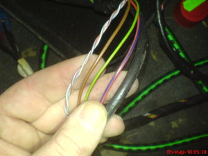

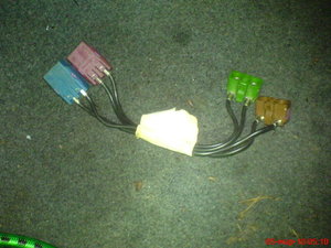

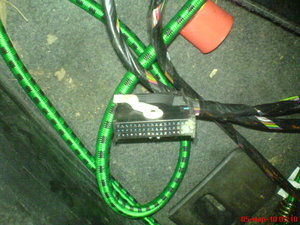

    Вобщем то имеем ауди а6, с RNS-Dхой , но без тюнера!Похоже что какие- то нехорошие люди его в свое время вытащили.При этом какая то проводка осталась! А точнее 54 пиновый разъем для подключения к тюнеру и какой то маленький разъемчик.Олег мне написал что он втыкается в антенный коммутатор!Но сколько я его не искал- так и не смог найти! Может кто-нибудь мне подсказать куда кого втыкать!На всякий случай фото прилагаю!
    Первое фото это разъем на тв тюнер, если я правильно понимаю
    Второе фото это какие провода в разъеме!И заодно вопрос- что это за толстый черный провод?
    Третье фото разъемчики которые, как я понял подключаются к антенному коммутатору(Судя по их длинне он должен находиться где то рядом, но рядом ничего похожего, куда можно запихнуть эти разъемы я не нашел!Может не там искал?

    На форуме продают два тюнера, а я не знаю подойдут ли они мне! и были ли они с другими разъемами!У меня в багажнике толи 51 пиновый толи 54 пиновый свободный разъем болтается! А на этих тюнерах, судя по картинке они круглые какие то! Подскажите пожалуйста! А то у меня скоро сезон поездок в деревню открывается, хочеца киношку какую в пути смотреть!
