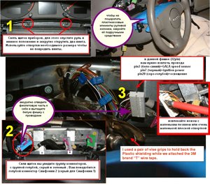

  6. Uncle
    Uncle Живу я здесь
    25 янв 2005
    1.156
    Avant-2.3(4A,C4) A4-1.8TQ (8D,B5) 2001г. сейчас Allroad-2.7TQ (4B,C5) на 6-МКПП
    #66 Uncle, 24 сен 2009
    стр 5 снятие щитка приборов
    стр 6 там про симфонию1 и как провода к фишки вытаскивать
    стр 7 то, что надо, но непонятно, что делать в дальнейшем с извлеченными проводами (pin 3 GALA,7 Power,20Освещение) и вообще за что отвечает 3 и 7 пин? И последнее вообще не смог осилить чего он там скотчем 3М удерживает?

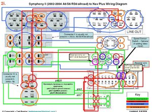

  8. Uncle
    Uncle Живу я здесь
    25 янв 2005
    1.156
    страница 25
    получается вот так
    не совсем понятно куда pin7? то что как раз не отметил?

    pin7 это плюс при зажигании. Там же стрелки зеленые нарисованы для всех трех пинов - 3,7,20.

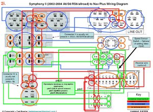

  14. Uncle
    Uncle Живу я здесь
    25 янв 2005
    1.156
    там этих стрелок:blyaa: и не совсем понятно куда там седьмой пришел, на клемме явно не плюс нарисован

    #80 billi007, 21 фев 2010
    Чет я не понял ничего:shock:
    Сегодня пока у меня нет разьема от ТМС и 26 фишки для головы, решил протянуть провода от щитка к голове, чтобы хотябы подсветка горела и вырубался сей майфун при извлечении ключа зажигания. Так вот вытащил я эти три провода протянул, подключил и не чего:shock::shock::shock: и в добавок панель приборов не стала работать..... Было решино это дела вернуть на родные места!!!! И попробавать эти три провода запарралелить и все заработало. Вот теперь сижу и думаю я правельно сделал или нет:shock: И зачем их от туда вытаскивать если можно так по цвету найти......
