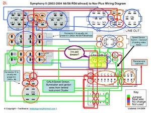

    так переверни фотку вверх ногами, или штекер в машине, тогда этот выступ окажется слева ближе к верху...ну а затем в 4 пине напротив выступа будет -, а в соседенем ряду +
    все как на схемке, тока зеркально

    Для тех кто в танке повторяю через дуло :).
    Разъём на схеме это вид на заднюю стенку RNS-D. Ну не знаю как тебе ещё объяснить. Поверни его задницей и будет как на картинке. К-BUS - это контакт диагностики. И разъём на этой фотке ты не правильно обрисовал. Ключ-защёлка не сверху, а снизу.

    Чертеж тогда так должен быть.
    Спасибо.:beer:

    По твоему подключению вроде всё правильно.
    По землям:
    1 аудио земля - заводишь на колокольчики
    5 видео земля - заводишь на видеоразъём тюнера
    11 общая земля - заводишь на разъём питания тюнера.
    6 - переключение частоты кадровой развёртки - не трогаешь
    7 - активация режима видео - обязательно подать на него 12 вольт через резистор 1-10 кОм.
    Для реализации видео в движении отключаешь (или ставишь выключатель) на GALA.

    Изучай подключение! Обрати внимание на Пин под названием SAFE, его надо соединить с пинном "+"

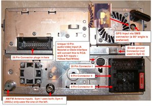

    Клепа спасибо, а то я застебался читать этот манул. Мне Влад прислал его, но 80стр мозг не мог осилить.[​IMG]
    А указать какой из двух 8-пиновых разьемов дербанить нужно 2-ой или 3-ий, слабо? [​IMG] в воскресенье с утра туго соображаю, а подключить надо, а то симфонию уже в багажник кинул

    Нижний, он-же чёрный. Вроде :)

    #57 Uncle, 20 сен 2009
    да я уже опробовал, там все как и положено и схема на майфуне приклеена

    На первой фотке ты правильно отметил нужные провода, просто перемкни их.
