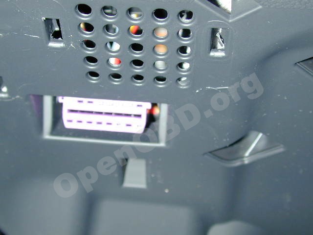

    Значтак. Лезем под руль и находим такое гнездо. Подключаем кабель, запускаем программу, включаем зажигание. Смотрим ошибки и стираем. В принципе на интуитивном уровне все понятно.
    Audi A6 (1997-2005 гг.)
    Расположение: под торпедой слева, рядом с ручкой открывания капота
    Audi A6 (2005-2010 гг.)
    Расположение: внизу торпеды, под рулевой колонкой

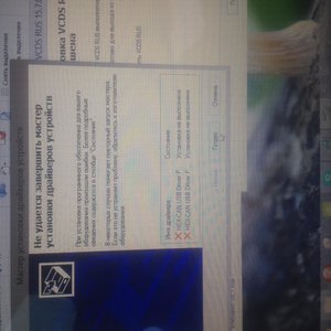

    Ж...а вылезла настадии установки проги. не установились драйвера HEX-CAN USB Driver package 05/12/2014 2.10.00 и HEX-CAN USB Driver package 06/16/2010 2.06.02. Касперского снесла,прогу снесла и поставила обратно - результат тот же. Вот это я понимаю квест.

    Надеюсь все действия были от "администратора"? правой кнопкой мыши запуск от имени администратора
