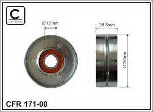

Натяжной ролик ГРМ АВК .

    с ГРМ я бы, наверное, не кроил.
    на натяжителях поликлиновых ремней, где шкив из двух половинок, а между ними подшипник - там да, расклёпывал и менял. Потом обратно на заклёпки. Делал такое кому-то.

    1. я имею в виду двигатели, где ГРМ закрыт крышками и приводной ремень туда не может попасть.
    2. сейчас уже могу точно не вспомнить, но возможно ролик был с бортиками.

    Тот обводной , из двух половин без бортиков , стоит на АВС , расклепывал я и его , менял подшипник и заклепывал заново .. все ходит без проблем .
    Не вижу криминала и с роликом ГРМ , я примерялся с заменой подшипника на металлическом ролике ( обойме ) .
