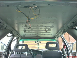

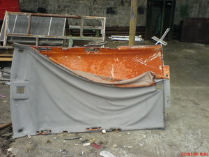

    Ответ: Натяжной потолок внутри салона
    Усё, проблемма решилась - путём замены потолка на другой от такого-же аппарата, рук и времени нету переклеить :hot:
    вот как это было
    :up:
