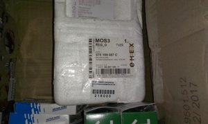

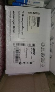

    Вот вчера забрал +еще до кучи всякого....
      53,9 КБ
      162
      57,2 КБ
      155

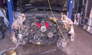

    Вот сегодня начал разборку....
      98,5 КБ
      158
