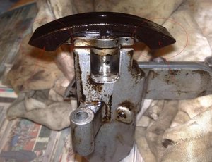

    Третий день вожусь с головкой и вопросы всё не кончаются((
    Более менее прояснил вопрос с этой штукой (рис.) нашёл в магазине, но стоит дороговато. у меня у верхнего пластмассового башмака сломаны края с двух сторон. влияют ли эти обломленные края на работу??? стоит ли менять?

    Allroad 2,7 АКПП
    Стоит однозначно - сломались края из-за некорректной работы натяжителя
