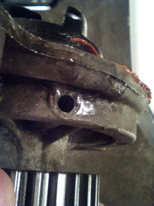

    Ещё вопрос: для чего есть отверстия сбоку корпуса помпы? Чтобы ОЖ вытекала при поврежденном сальнике?

    да, есть такая "дырка" как раз напротив нерегулируемого уха крепления помпы к блоку.
    Видимо, для этих целей, что ты написал.
    Кстати, не знаю, можно ли неправильно помпу поставить......
    Но регулируемые болты (натяга) находятся вверху и справа (если смотреть спереди на блок)!
    чтобы понятно было, как на картинке справа:

    А по-другому она и не встанет. Отверстия же сильно несимметричные:)

    ну да, верно ))
