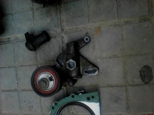

    26 апр 2014
    5.486
    AudiCabrio 2.3NG93
    почему?
    У меня на старом блоке NG 93 г.в. стоял такой натяжной ролик с покрытием резиновым
