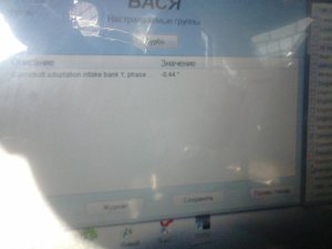

    В общем добрались руки до натяжителя цепи......
    и вроде как по фактам цепь не нуждается в замене!
    специалисты!!!! пожалуйста посмотрите и дайте свои мнения.

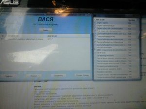

    смотрел васей, первое значение показало на прогретой машине не ездивши, с утра стояла прогрелась и вот результат на1 фото...
    затем результат на проехавшей прогретой машине на 2 фото...

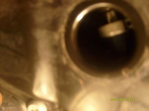

    ну а потом полез в яму, там я толком не увидел всех рысочек на натяжителе но 2 точно видел округлим в 3... фото есть но оно никакое...
    пробег 170000 и наверное цепь не менялась вообще.. авто 2010г 1,8

    Эти значения в электронной диагностике полная фигня.
    У меня до замены цепи было около 0.
    Сейчас ради интереса просмотрел через 3000 км после замены, а там с новой цепью -8 ! :)
    Да, машина при этом едет отлично, как новая. )
