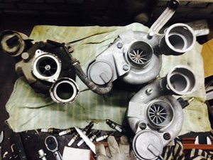

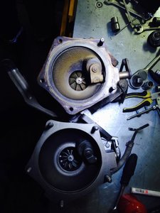

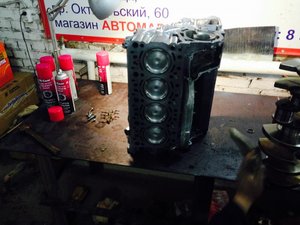

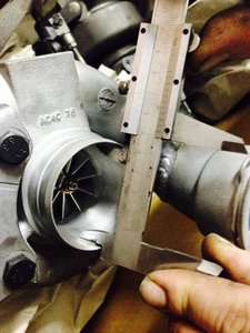

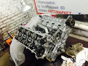

    решил дунуть в каен немного больше стока скоро соберу )))
    форсы 550 метанол по две прокладки под головку поставил посмотрим что получится
