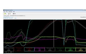

    До 220 он кажет правильно, но мозг ошибку фиксирует при 200 (на моей машине это так).
    Маленькие гибриды это k04-15, они больше 170г/с не надуют. А большой - как раз k04-22, с ним как правило 203-205г/с.
    А по приложенному логу видна типичная картина для этого гибрида - N75 из последних сил его тормозит, но после 6000 уже не справляется и идет передув. У меня, кстати, в момент передува, расход был до 213.

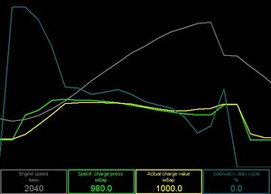

    расход тем больше, чем больше буст и обороты... 5700 это ты судишь по стандартным логам околостоковых машин. У нас при настройке максимум был и при 5000 и при 6000 и в промежутке. Например вот цифры точки одного из промежуточных логов 5960/ 196.86г/с /0.850 избытка. Кусок лога выложенный выше это последняя прошивка, где значения буста чуть опущены-подальше от предела расходомера, для снижения в том числе нагрузки, что позволило сделать получше углы.
  6. SeRiLLo
    SeRiLLo Старожил
    1 янв 2003
    5.923
    A6 630hp
    ошибаешься, и я даже знаю где ))):
    MLHFM .....925,700 931,900 938,100 944,300(последнее значение при 5 вольтах) кг/ч
    KFMLDMX ........ 502,600
    489,500 566,000
    34,400 731,900 - это предел появления ошибки(=203г/с). Увеличивается угол карты и ошибок больше нет, но бессмысленно.
    MLOFS 200
    Найди мне тут 220 г/с =) А у тебя в последний момент шёл передув, именно потому, что ты думаешь о 220 г/с. Там у тебя пид-регулятор дестабилизировался(хотя это всё настраивается).
    На приложенном мною куске лога вконце буст чуть подскочил, потому, что на автоматной машине бросили газ и оборы резко упали, и подскочил он чётко к требуемому значению. В приложенном логе видно.

  8. mitrich
    mitrich Завсегдатай
    20 мар 2009
    644
    VW Tiguan 2.0TSI
    #28 mitrich, 13 апр 2012
    1.Согласен, при +5 на улице и с фронтальником цифры похожи на правдоподобные(на турбокалькуляторе проверил).
    2.Есть показания расходомера, которые достоверны до 220 и есть KFMLDMX - который используется для проверки уровня сигнала от расходомера. Изменяя KFMLDMX ты всего лишь меняешь условие фиксации ошибки, но показанию расходомера то верить можно.

    о..... похожий график,только на буст подольше выходит.
    а можешь лог выложить?
  12. mitrich
    mitrich Завсегдатай
    20 мар 2009
    644
    VW Tiguan 2.0TSI
    Обычно к 2800 дует в полный рост, просто этот лог по слякоти снимался.
