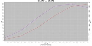

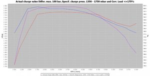

    Алексей Speeeed прикрутил к своей А6 1.8Т ANB AT-mono гибрид к04-22, форсы ТТ и фронтальник. Чуть-чуть разжал мотор прокладкой. Расходомер сток. Я правил его стоковую прошивку. Три раза встречались, катали машину, чтобы выйти на допустимый предел данного этапа. В итоге вышли на стабильно поддерживаемый буст и предел по расходомеру. Максимальные значения буста до 1350 избытка. Хотя эта турбина уверенно вдувает более 1.5бара на средних оборотах и хорошо держит 1.4 на хвосте а то и больше. Максимальное зарегистрированное значение расхода воздуха 203г/с при 206г/с максимальных для этого расходомера. Максимально зафиксированные ретарды 6-7, при хороших углах наверху. Для дальнейших улучшений нужен ТТшный расходомер и очень желателен более расжатый мотор или метанол. Сейчас машина едет очень плотно,бодро и ровно. Я адаптировал прошивку под автомат и передний привод, чтобы тяга нарастала плавно при нажатии газа, для избежания лишних пробуксовок. Теперь надо померяться на стенде. Во вложении картинки з.буста/а.буста/з.к.нагрузки и расчётных сил и момента(расчёт программный, ясно что весьма приблизительный). Также лог.

    Что-то не сходится: максимум по воздуху обычно достигается в районе 5700оборотов. У тебя на этих оборотах давление 1,03 избытка, при таком давлении можно получить чуть больше 180г/с. Наверно 203 получалось в моменты передува или расходомер подвирает. А можешь лог с третьей группой показать.
  10. VIK40
    VIK40 Bad e-mail
    10 янв 2011
    613
    A4 1.8tq,sti,A4TQ
    а сколько примерно по лошадям 203 грамма получается?
  11. mitrich
    mitrich Завсегдатай
    20 мар 2009
    644
    VW Tiguan 2.0TSI
    примерно так 203/0,8=254

    Сергейник где-то мне отвечал, что штатного расходомера хватает до 220г/с.
    На сколько я знаю на Тохином гибриде все прошиваются без замены расходомера и 203-205г/с стандартный результат.

    кончился, всмысле зашкалил.

    SeRiLLo Старожил
    1 янв 2003
    5.923
    A6 630hp
    #20 SeRiLLo, 12 апр 2012
