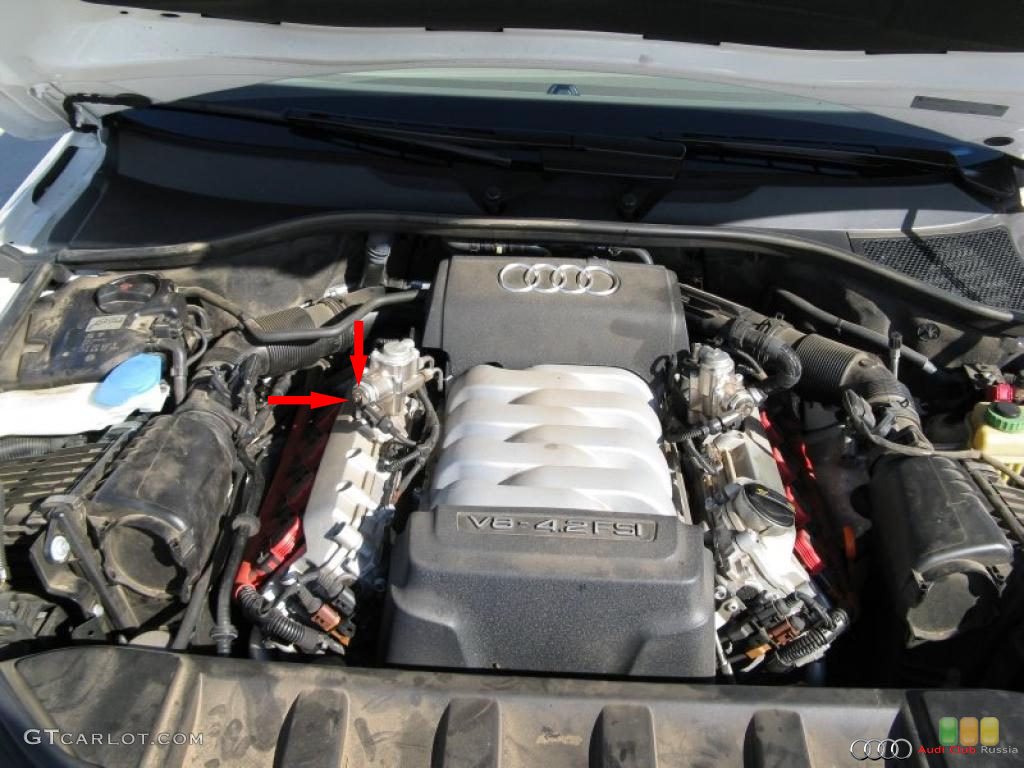

    всех с прошедшими! товарищи начал течь левый насос ...лечиться или замена ? [​IMG][/url
    и еще трабл- сегодня на улице минус 29 было. вылетел чек. пишет " неправдоподобные показания расходомера воздуха" у машины плавали обороты при нажатии резком на газ глохла после сброса ентого газа. ошибку потер и все норм. такое возможно из за холодов?

    На своей менял и то и другое, симптомы теже были
    Насос около 10 стоит, расходомер бошевский 4,5

    Понаблюдай, не торопись с заменой, может что-то примёрзло или на расходомер попал кристалик льда.

    Подскажите а что в топливном насосе течёт?, может прокладку можно заменить? или ремкомплект какой???
    Не пыхнет ли движок, а то боязно как-то

    Привет! Насос только замена. Ремонту не подлежит. Расходомер не торопись менять. Сначала насос, потом ошибки стереть а потом видно будет. Обычно сопливит по корпусу. Олег, у тебя сейчас по зиме какой расход бензин\масло?

    Шнурок пока не подключал по ошибкам вечером гляну, подтекает только в холодном состоянии.

    Насос менял год прошол и опять засопливило, а почему капает?

    Неужели нельзя отремонтировать?
