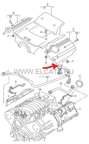

  15. Alex_z
    Alex_z Старожил
    13 июн 2008
    17.854
    Корея Северная
    A6 C7 2.0TFSI 2018
    речь про этот боченок?
  16. Masterz
    Masterz Живу я здесь
    16 июл 2006
    2.316
    Латвия
    A6 AvQt '08 2.7TDi 6HP
    Больш вроде нечем быть.
    Поправка: по факту на 98 года дорестайл это тоже обратный клапан, как и на более ранних и более поздних машинах.
  17. Alex_z
    Alex_z Старожил
    13 июн 2008
    17.854
    Корея Северная
    A6 C7 2.0TFSI 2018
    я поэтому и уточнил :nod:
    все верно,там в боченке мембрана стоит,и не важно дорестайл или рестайл

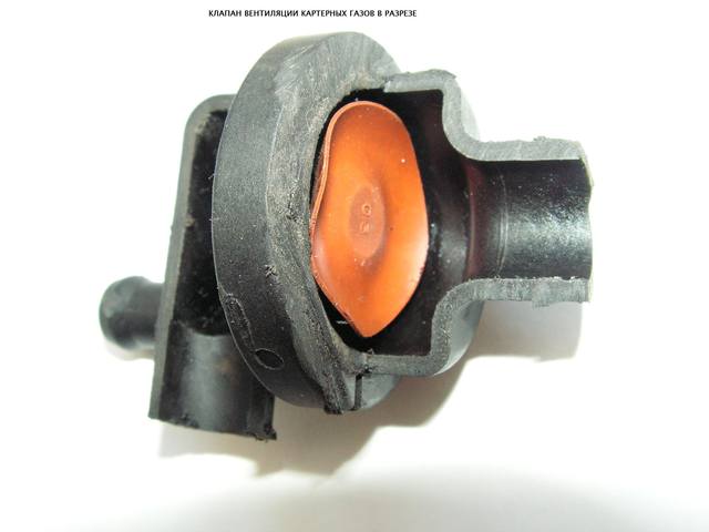

  18. rft
    rft Старожил
    22 янв 2007
    7.580
    a4-2.0 q5-2.0t
    да, боченок этот... вот сколько раз уже искали эту мембрану в дорестайле- не разу разрезанный бачек с ней никто не видел... фото в студию! и новые патрубки дуются во все стороны...
  19. Alex_z
    Alex_z Старожил
    13 июн 2008
    17.854
    Корея Северная
    A6 C7 2.0TFSI 2018
    Ну вот типа так наверно:
  20. rft
    rft Старожил
    22 янв 2007
    7.580
    a4-2.0 q5-2.0t
    #20 rft, 24 ноя 2012
    хм, какого года интересно этот бачек? с авто с допнасосом на тормоза или без? просто из того разрежения что создается в тонком отводе дроселя- а это типа легкого сквознячка- мембрану - НЕ ПОДНЯТЬ. хотя логика его работы должна быть такой- эжекционник сосет- эту еще мягкую не загаженную мембрану прижимает к верхней крышке бочка- закрывает подсос из развала и усиленно сосет из головок. когда патрубки на головах забиваются в случае порваной мембраны идет отсос картерных газов прямо из картера- это еще куда не шло... в случае не рваной мембраны- вентиляции вообще не будет...
    в итоге- зимой при малых пробегах и забитых эмульсией патрубках получим еще больший масложер и потение движка.
    кстати тут недавно еще кто то проверял на новом пауке - дуется во все стороны.
    http://www.audi-club.ru/forum/showthread.php?t=229512
    это по рестайлу, клапан вообще другой.
