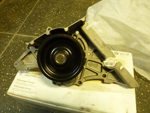

    Заказал насос по вину, он пришел, но при попытке установить оказалось что не влезает. Привалочные плоскости совпадают, но отливы очень большие и шкив намного крупнее. Что за насос?

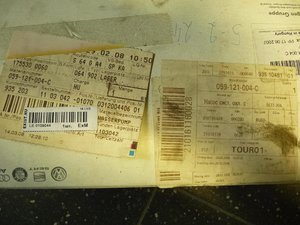

    странно! судя по номеру с коробки- должен быть он! хотя выглядеть должен как Ruville 65469- забей номерок в экзист глянь его фоту

    На помпе номер 078 121 019 и перевернутая буква F

    вот оно....всплыло.. На помпе должен быть номер как на коробке- это ж оригинал. Следовательно- коробка правильная, содержание оной неправильное- претензии к поставщику.. Сочувствую....
