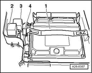

    Смотри реле насоса вторичного воздуха J299.
    Находится в коммутационном блоке водоотводящего короба - по простому: в гермоблоке где находится блок управления двигателем "мотроник".
    2 - реле J299
    4 - предохранитель

    ну так релюшка, как я понял под замену.
    Номерок для заказа
    подскажите?
