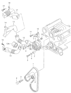

    #172 Игорь 9-5, 3 мар 2014
    ГРМ это совсем не то, его ты не снимешь без разбора, я тебе говорю про ремень который генератор, комрессор, гур крутит (пара роликов еще)
