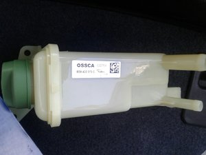

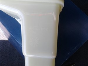

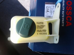

    Мужики кто ставил себе бачок такой фирмы как на фото для жидкости ГУР как он ?

    почти год,проблем нет.
