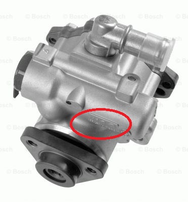

    Если они продают то что на фото показано то это ориг от ZF KS00000599PHANWHCO0000.jpg (маркировка фирменная ZF), можно брать.

    Не торопитесь менять. Бош может так же перепродажей заниматся. Может это действительно ZF. Скинь фото. посмотрим!

    Вообщем нашол почему бош такой у вас. Он востановленный. Бош занимается востановлением я слышал.

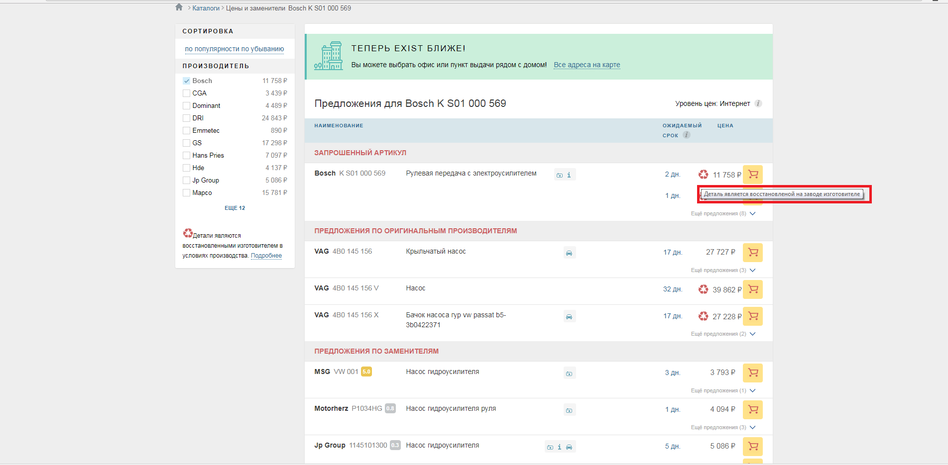

    Да, вы правы. На наклейке что на коробке написано remanufactured.
    Заказывал на екзисте, только напротив этой позиции значка что указывает на воставовленую деталь не было.

    Не партесь, востановленны они на заводе ZF, тоже нормальный будет!
