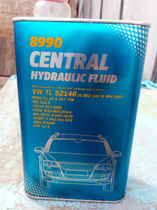

    Так как же я могу лить другую жижу, если только G002000/G004000 необходимо лить?
    Или все же можно залить и другую жидкость при этом ни чего не угробив окончательно?
  2. ser_gr72
    ser_gr72 Старожил
    23 окт 2006
    28.408
    ты купил оригинальный насос или, хотя бы, ZF?
    у тебя новая рейка?
    Когда ресурс насоса подходит к концу, в него льют декстрон и жизнь продолжается.
    Я не говорю, что надо сделать именно так, но кто-то делает и радуется.
    Та же 002, например, будет не такой жидкой, как 004 и производительность поднимется, но в то же время, у нее есть ресурс - 2 года.
    Замена была и вместо одной можно лить другую, но по факту - у них есть отличия.
    Pentosin тоже разный и под 002 или 004 у него разные маркировки.
    Работать будет на любой гидравлической жидкости, но с разным результатом.

    Вот скажите в чем отличие одной жижи от другой, кроме производителя?
    Увы рейка не новая, насос не оригинал, но чем может еще и насос отличаться от оригинала??? там всего три детали!
  4. ser_gr72
    ser_gr72 Старожил
    23 окт 2006
    28.408
    точностью лопастного насоса
    у пентосина есть
    CHF11S с допуском Audi/VW TL 52 146.00 - Audi/Volkswagen G 002 000 A2
    http://pentosin-oil.ru/products/hydraulic-fluids-and-oils/67.html
    и
    CHF202 - допуск TL 52 146.01 - G 004 000
    http://pentosin-oil.ru/products/hydraulic-fluids-and-oils/68.html
    Это две разные жидкости.
    а на фотке слева жидкость, которая по написанному соотв. 002/004, но при этом - CHF11S, чего в принципе не может быть, т.к. если она подходит и вместо 004, то это должна быть CHF202 .
    Вроде бы и та, а в реалиях - не факт.
