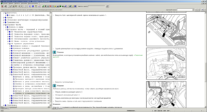

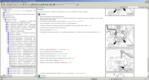

    Ребята всем привет!Подскажите можно ли поменять насос гур не разбирая морду?
  5. kerya
    kerya Участник форума
    30 мар 2015
    152
    a6c5 BDV 2.4
    если двигатель V образн то вряд ли, там только колёса без снятия морды можно поменять:)
  6. Рафаель
    Рафаель Участник форума
    5 мар 2016
    232
    Украина
    А6С6 3.0 ТДИ
    да 2.4
  7. Daily Service
    Daily Service Живу я здесь
    2 июл 2013
    4.748
    БМВ
    Все возможно.
  8. Андрей1972
    Андрей1972 Новичок
    13 мар 2013
    89
    А6/2.4ALF 99г.
    Без проблем.Минут за 30 с перекурами:nod::nod::nod:

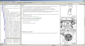

    Не надо морду снимать, она роли не играет. Скинь приводной ремень и шестигранником откручивай насос. Работы на полчаса. Носос шевро нивы один в один. В автостандарте фирмы zf 3500 стоит.
  11. alexander_kr
    alexander_kr северянин
    19 фев 2014
    1.198
    VW touareg GP
    Тоже купил ZF от шнивы. Визуально 1 в 1, только клапан нужно поменять перед установкой.
    Сама замена простая, снимаешь катушку и вот, всё на виду. Приводной ремень снимаешь, а там дальше всё итак видно.
  12. daimond
    daimond Завсегдатай
    10 окт 2013
    985
    А6/С5 3.0
    токо если нету спец ключа для шкива ГУР советую ослабить болты немного перед скидыванием ремня ибо потом неудобно без ключа спец)а так как писали выше делов на 30 мин,снимать проще с кронштейном в сборе)
  13. alexander_kr
    19 фев 2014
    1.198
    VW touareg GP
    Подтверждаю. Важное замечание. Хотя я откручивал шкив на столе, чем то стопорил, не помню.

    Может наоборот лучше - сначала болты шкива отпустить, потом ремень скинуть? Особенно если нет оправки. Я так делал.

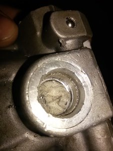

    Кстати, по поводу насоса от шеви нивы - видимо бывает, что не прокручивается штуцер. У меня не повернулся. Многие приложили руку, здоровые мужики с инструментом в сервисе не смогли повернуть этот чертов сосок... в итоге, не смотря на старания, сломали окончательно, расчитывая только на сверлежку. Не помогли ни тиски, ни газовые ключи. Остался заподлицо свернутый штуцер в виде втулки с не ровными краями. Пришлось сверлить....резинку спасти не удалось. Когда открылись ее края, освободить из алюминиевой западни не повредив не представилось возможным.
    После сверления стало видно, что штуцер "прилип" к поверхности в отверстии...остатки придется убирать разверткой, если удастся ее достаточно углубить, т.к скорее всего будет мешать выступ меньшего диаметра. Эти остатки металла не отстают даже с усилием, хотя никакого давления на прилегаемую поверхность после сверления уже не оказывают. Это убило последнюю надежду на ослабление этих стенок и легкую победу...
    Кстати, ребят, ни у кого штуцера не завалялось? Нужно пересадить без вандализма над старым насосом..иначе авто вообще встанет, пока не найдется штуцер или новый насос...

    Кстати, без поворота штуцера не встаёт никак? Тоже боюсь что предстоит повернуть
  19. RUSISH
    RUSISH Живу я здесь
    13 окт 2012
    1.268
    всегда VAG
    не встанет без поворота.большинство случаев что поворачивается без проблем.не давно менял,пошёл легко.
  20. alexander_kr
    19 фев 2014
    1.198
    VW touareg GP
    Хорошие новости. А можете сказать как правильно вертеть чтоб не сломать? Зажать в тиски сам насос? Вертеть вставив что-то внутрь штуцера или чем-то взять его снаружи? Стенка-то у штуцера сильно слабая, не?
