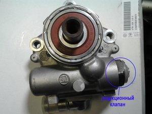

    лежит zf в багажнике, есть где фото как поменять редукционный клапан, где он стоит?)гуглил нашел тему но там фото уже битые

    +1 где клапан-штуцер, как понять стоит родной или нет?

    никак не поймешь,ШНивский немного отличается нутрянкой
    вот клапан,если память не изменяет,ключ на 27'

  10. M4ybe

    просто выкручивается и меняется? а то темы прочитал там говорили что разберешь уже не соберешь игольчатый подшипник какой то

    да при чем тут игольчатый подшипник то :facepalm:?игольчатый стоит в задней крышке насоса,не может собрать и установить игольчатый подшипник лишь тот кто знает о нем лишь по наслышке(все прекрасно собирается и устанавливается обратно),НО все это понадобится лишь при разборке/сборке насоса,замена редукционного клапана не касается разборки насоса никоим образом,все делается снаружи,берем ключ на 27,откручиваем клапан со старого насоса и переставляем его на новый,все :nod:,никаких игольчатых подшипников мы не касаемся.
