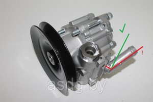

    Начал шерстить информацию и обнаружил, что есть еще вот такой (насос гидроусилителя для ГАЗ-3302 с двигателем Cummins ISF 2.8L - 5270739). Производится фирмой ZF, выдает 125bar, по деньгам почти тоже самое что и шнива.
    Информацию нашел по крупицам и должного отчета нет. Поэтому пока не знаю, крутится ли там штуцер, подходит ли он по креплению, пока эту инфу собираю, завтра схожу в магазин покручу в руках, сделаю фото.

    по фото он для установки с другой стороны мотора, у него выход напорной линии в другую сторону.
    сможешь подключить - вперед

    И тут вылазила проблема как ранее написал Сергей в серьёзной переделки. Шкив снимать (выпресовывать) подойдет ль на вал наш крепёж не известно. диаметр шкивов ни кто не сравнивал. Впускной патрубок даже если развернёшь под наш угол, то загиб резинового патрубка останется из за угла патрубка 83554126_w640_h640_nasos-gidrousilitelya-rulya.jpg

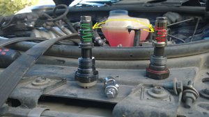

    Смысл так экспериментировать когда при покупке насоса от нивы можно так же получит 120 бар с простой заменой пружины в клапане eb534ccs-960.jpg
