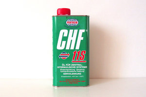

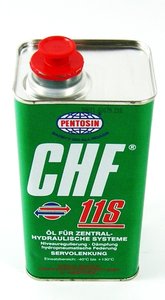

    У Вас продается CHF, это переводится как Central Hydraulic Fluid.
    Или реально вот такие банки есть в продаже?

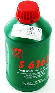

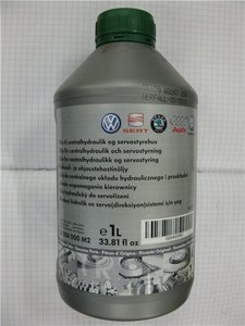

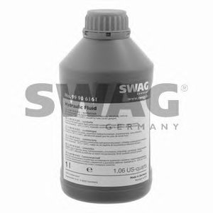

    Подведем так сказать итог:
    Жидкости которые разливаются из одной бочки:
    hydraulicpowersteeringf.jpg vagg004000m2also.jpg hydraulicpowersteeringfi.jpg 6161.jpg
    Лить можно любую. Мешать с любой. ;)

    У нас продается банка типа канистрочки из капрона литровая и на ней написано пентосин.Если осталась зафотографирую.В ней жидкость темно зеленого цвета
