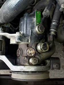

    Я тут у себя такую штуку заметил.
    Пыльник разъема на датчике давление в тормозной системе в масле.
    Попадать маслу на него там особо неоткуда, так что это сам датчик пускает по ходу.
    Вопрос: может ли это быть причиной низкого давления в тормозной магистрали? или может быть такому датчику уже нельзя доверять и надо ставить другой?

    А датчик вкручен в магистрал не через медное колечко случаем? У меня датчик давления масла так сифонил, правда там кольцо несъемное было, поменял весь датчик и масло течь перестало.

    Конечно через колечко N0138085 (10x16). А сам датчик 443919081. Только он дорого стоит, 900 рублей.
    Может конечно и колечко, оно там тоже в масле. Но сильнее именно пыльник на верхнем контакте.

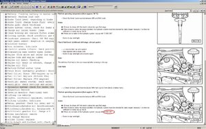

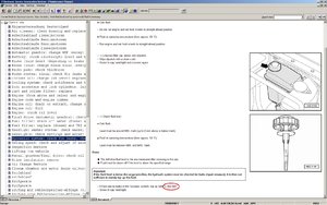

    Не сходится: в Ауди 1990-2006 шла минералка G002. Вот сканы из Эльзы на А100 (92г.) и А6 (05г.):

    А тут нет маркировки. Тут допуск. VW TL 52146 (G002 000 / G004 000)

    Я про другое. По написанным тобой сведениям на конвейер с 90 по 06 год поставлялась синтетическая жидкость ГУР, а в реале заливалась G002 минералка. Где подвох?
