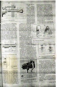

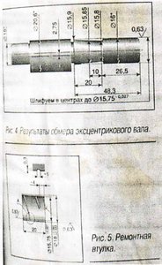

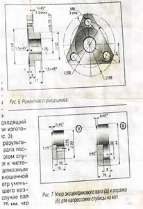

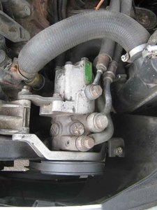

    В общем, как обещал )) И как получилось...)))
      244,8 КБ
      947
      214,4 КБ
      846
      72,5 КБ
      856
      78,5 КБ
      732

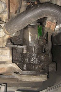

  7. dsa
    dsa Живу я здесь
    1 дек 2008
    1.261
    Audi 100 44 NF 1989 AT
    Пара фоток: до и после.
