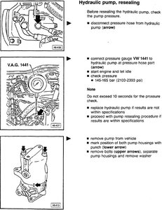

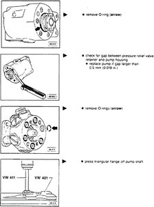

    Вот скрин из Bently Manual.
    Обратите внимание, что замер давления производится перед заменой уплотнений, и если давление ниже допустимого, то насос выкидывается.
    Там, кстати, вообще неплохо расписан процесс переборки насоса (resealing называется).

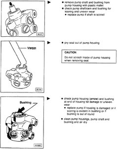

    Приведу-ка я все страницы этой главы Bently Manual здесь.
    На этой странице интересно про замер зазора между тарелкой перепускного клапана и корпусом насоса и про съемку теугольного фланца (который я сломал) правильными приспособами.

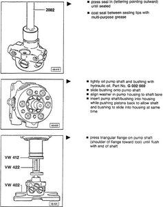

    Здесь про снятие сальника.
  17. dsa
    dsa Живу я здесь
    1 дек 2008
    1.261
    Audi 100 44 NF 1989 AT

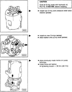

    Здесь про установку обратно сальника и треугольного фланца.
  18. dsa
    dsa Живу я здесь
    1 дек 2008
    1.261
    Здесь про замену колечек.
  19. dsa
    dsa Живу я здесь
    1 дек 2008
    1.261

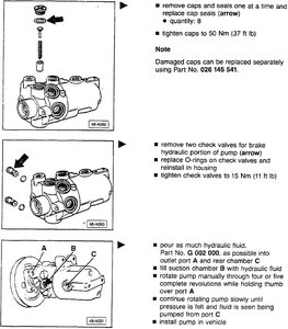

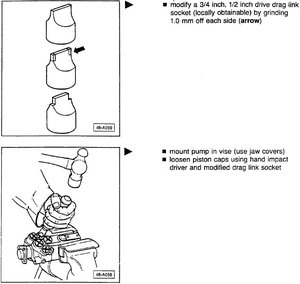

    Здесь про отркучивание крышек плунжеров. Изготавливается насадка для ударной отвертки со шлицом 17 мм на 3 мм.
  20. dsa
    dsa Живу я здесь
    1 дек 2008
    1.261
    Здесь про моменты затяжки, про возможность купить новые крышки плунжеров (под номером 8601633109 по ZF доступен сразу комплект этих крышек, сегодня в Экзисте стоит 130 рублей) и про проверочные клапаны тормозной части насоса.
