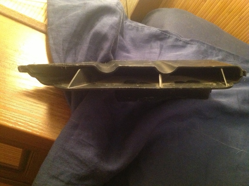

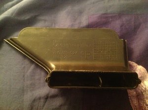

    Как-то совершенно случайно, сложив задние сидухи обнаружил запчасть.
    Что это и ОТКУДА-теряюсь в догадках.
    Как она туда попала-в непонятках.
    Номер, который на ней- в инете не бьётся.
    И написано, что сделано в Чехии!!!))
    Кто скажет-откада сея чудо-запчасть?
    7LO 819 624

    У меня задние не складываются, но, думается, по аналогии - под передними сиденьями есть аналогичные воздуховоды для ног пассажиров 2-го ряда, под 2-м для 3-го...если рядов 3...наверно так... :wink:

    Эти воздуховоды стоят под передними креслами. Под водительским креслом когда меняют АКБ этот воздуховод снимают. Он там держится на саморезе.
    Может забыли прикрутить.. Передние кресла вперед до упора сдвигаете и через задние двери с фонариком под передними креслами все видно и воздуховоды поставить на место не проблема.

    Друзья!!!!!!!
    Огромное спасибо!!!
    Завтра попробую пришпандорить!!
    СПАСИБО!
