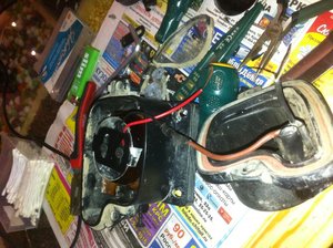

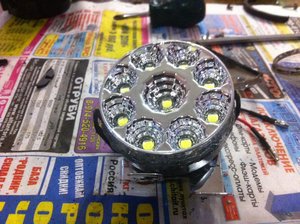

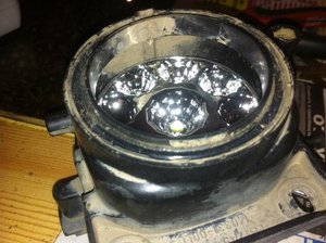

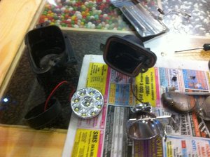

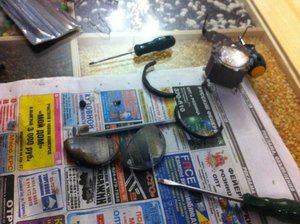

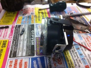

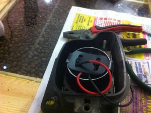

    Всем привет! Дорогие други, выкидываю начало своих новых туманок. История как у всех. Туманки пришли в негодность, треснули и светить перестали. Просмотрев форум увидел три варианта.
    1. Новые сток (И китай рядом).
    2. Туманки от Калины.
    3. Диоды.
    Первые две отпали по разным причинам, а вот третий вариант был очень интересен. Не помню кто делал, но все как-то сложно для нашего ЧИТАГО.
    При этом тема до конца не раскрыта. В крации там замута состоит в том, что в штатные туманки внедрить LED от какой то Шкоды.
    Тема мне покоя не давала и шаловливые ручки победили. Сегодня начал делать, т.к. нашел подходящие деталюхи.
    ПОЕХАЛИ
    Купил комплект ходовых. Заводской Китай.(хоца так думать). Снял свои туманки и разобрал совсем. Далее оказалось все очень просто. Диаметр новых совпал с внутренним старых. На базе старых и внедрил новые с небольшой доработкой напильником и ножовкой ну и болгаркой. Стекло от новой встало как родное. Возможность регулировки по высоте луча осталась штатная.
    Пока так. Будет продолжение как высохнет герметик.

    Давно высох и стоит на машине. Просто нет интереса у людей к теме вот и нет конечного результата. Если кому интересно то будут фото на машине.

    Давай фото. И как светят тоже сфоткай.

    Ну и как светит? Что-то мне подсказывает, что это можно использовать как дхо и только. Толку от них 0. Либо делать линзу и вокруг нее глазки.
