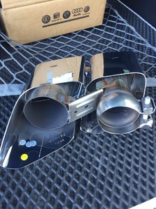

    IMG_1677.JPG Получил сегодня насадки. Как устанавлю , отпишусь кому интересно .

    Покупал через приятеля в Пензе, он занимается запчастями, ремонтом. 11800 за штуку . С доставкой 24000 за всё.Покупал он , как я понял в Москве.

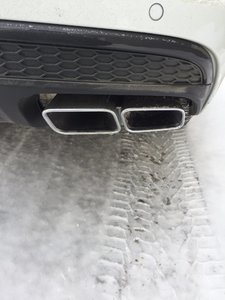

    Аратюнинг был сегодня совершён с насадками. Полуторачасовой эксперимент за 1500 р. Сложностей нет , родная насадка отпиливается , делается небольшой подпил что бы подогнуть патрубок и приваривается насадка см 5 этого диаметра, а потом приварили насадку SQ7. Все ок. Фото не делал , авто грязновато. P.S Глядя на цены Московских "портнеров " и цена в 53000 . За что? Помните тот ролик про киндерсюрприз. Ты там не приху...., так то да!

    Согласен, ценник в 55к не разумен. Пришли фото как получилось

    раздвоение делали или выхлоп с одной трубы?

    Выхлоп с одной, на фото видно. Мастер предложил сделать с двух, я отказался.

    это не правильно...вопросов нет.

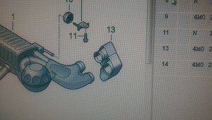

    Возможно. Почему не правильно? Там хомут обжимной на одной насадке ,вторая идёт без.Мастер сказал , что так бывает. Мне даже показалось , что и металл потоньше . Olegtum Фото с ебей выкладывал где полностью выхлоп от SQ7, там видно , что крепится с двух. ХЗ? Может они разные? На коробке указано , сто сделано в Китае. Стоит ровненько, на скорость не влияет:)

    А что неправильно? Насадка - просто декор, можно хоть 3-ную поставить.. а дым через одну или через все 3, разницы нет.)

    дым из двух должен быть! с одной колхоз! по уму варить нормальный тройник..ещё лучше по уму-ставить глушитель с симпозерами и прописывать всё;)

    Пусть как в колхозе! :) а как валит дым с двух или с одной да пох...
