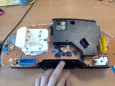

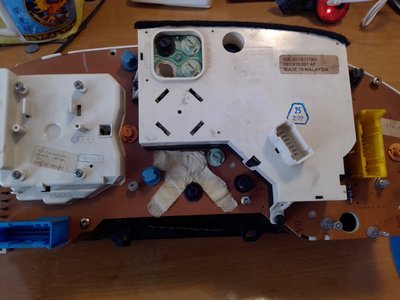

    Вновь приветствую всех, кто в данной теме уже отписывался. Итак, спустя полгода мною был приобретен щиток приборов - донор, от В4 1991 г.в.. Единственное что, не знаю для какого именно мотора. Но с него пошли в ход кое-какие детали и собственно сам мини-чек, из-за чего всё началось. И что я вам скажу друзья, зуммер заработал как надо. НО в это же самое время индикация 4х (3) лампочек, а конкретно (ОЖ и тормозов) - сошла с ума. Опишу подробно. При подключении приборки к разъёмам - сразу же загорелась лампа ОЖ и это на выключенном зажигании. (При вкл. зажигании также горит, не гаснет). Переподключил щиток ещё раз. Загорелась и лампа тормозов, но в пол-накала и со временем погасла совсем. При этом. Лампа давления масла - вообще не работает, (проверял с другой лампой, заведомо исправной). Значит ли это, что данный мини-чек вообще не подходит для моей приборки ? Или же просто он неисправен, тоже ? Или стоит как-то перепаять/удалить нужные перемычки (под другой мотор, если в этом проблема) ? Прикрепляю фото обеих приборок. На опознание. Вообще эти два миничека несколько различаются по конструкции. Чёрный несколько сложнее разобрать. Но именно с ним начались эти (новые) проблемы. Соответственно белый - мой родной. Чёрный - с приборки-донора.
