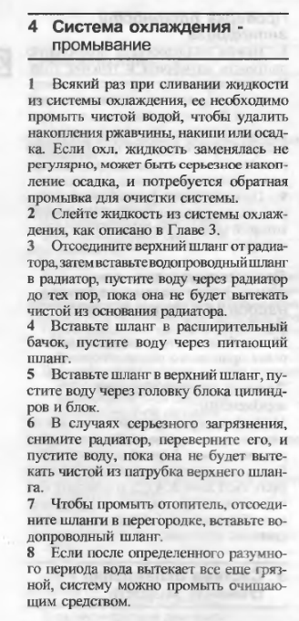

    тему читал. Поэтому не собираюсь всякой кухонной нечистью промывать, а просто водичкой.
    Могу конечно просто заменить ОЖ. Но смущает нынешний вид ОЖ в бачке и вид самого бачка. Так что промывка не помешает.
    Машина 2002 года, к работе климат-контроля нареканий нет, поэтому замарачиваться заменой радиаторов не хочу.
    Поэтому озвучу свой вопрос еще раз: как нужно правильно мыть шлангом водопроводной водой? В горячий двигатель после очередной порции промывки можно снова лить холодную воду?

    Я заливал воду с химией и на ней ездил. Промывка просто из под крана ничего не даст. Промывка просто водой тоже ничего не даст ИМХО, только возможный растворенный осадок вымоет.
    В вашем случае я бы сделал так - залил воды, поторахтел 5 минут, слил. И так пару раз.
    В горячий двигатель заливать холодную воду я б не стал. В теплый можно.
    Бачек можно отмыть в домашних условиях, химия + песок.
