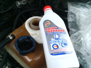

    Вот вам делать нефиг. В хозяйственном средство от накипи купить и проблем нет.
      62,6 КБ

    Дык я изначально и сыпал средство от накипи. правда оно было сухое в пакетике 100 грамм и с ним сутки катался.
    Тогда повторяю вопросы:
    1. Если средство от накипи - сколько его лить (сыпать) на 8 литров и как долго держать в системе?
    2. Ортофосфорная кислота - сколько ее лить на 8 литров и как долго держать в системе?

    Так они все разные. на них написано, на сколько рассчитаны. Я когда пакетиками пользовался. у меня был пакет на 2 литра воды, кипятить 5 минут. соответственно 4 пакета на систему минут 10 на горячем двигателе. В реальности я съездил в магазин и обратно - километров 30.
