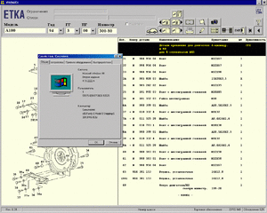

    Здесь у кого-то проблемы были с установкой русской ETKA на Windows 98. Вот и у меня тоже возникла такая необходимость - все получилось! Если есть интерес могу накидать небольшой(?) мануал. :hi:

    Ты ещё и издеваешься???? КОНЕЧНО рассказывай и как можно быстрее!!! :rock: :beer:

    Да винда русская.
    Итак:
    Чтобы в Etka 6.31_529RUS на Windows 98 работал русский язык нужно установить на любом языке Etkу и далее по шагам:
    1. Cкопировать с каталога "R" cd в папку ET_ROOT файлы HGTEXT.R, modell.R, overview.R,
    2. Cкопировать с каталога "ET_PROG.NT4\Russland" cd файл w_util.dat
    3. Из каталога "R" cd скопировать файл DATEN_R.exe в папку ET_ROOT и запустить его, после этого в каталоге появятся 2 новых файла - DUDEN.R и POINTERS.DR
    4. Из каталога "ET_PROG.NT4" cd скопировать папку "Russland" в папку ET_ROOT
    5. В фале ETKA_VA.INI (находится в папке ET_PROG) в группе [KONFIGURATION] добавить строчку sublanguage1=r
    После этого в меню выбора языка будет руский включаем и пользуемся.
    Но все это справедливо для варианта если вы нормально без ошибок установили ETKA. Если же нет, то могу посоветовать только сменить дистрибутив Windows.
    Проверено на Windows 98SE RUS
    Прежде чем у меня это вcё получилось я немного(???) попарился с установкой самой ETKи. Сначала установил русскую Etka 6.31_529RUS она не заработала - ругалась на hardlock. После этого снес её, установил более новую версию Etka 6.31_537 на английском, она тоже не запускалась. Заменил в каталоге ET_PROG файл lexhdl5.dll на такой же только со старой английской работающей ETKи 6.2. В конце концов английская версия Etka 6.31_537 у меня заработала. После чего я успешно сношу её, снова устанавливаю Etka 6.31_529RUS но на английском языке - странно но она сразу заработала - без всяких манипуляций. Я не думаю, что эту шнягу нужно снова повторять чтобы установить программу, просто написал как шаманил чтобы все заработало. Ну а дальше её руссификация по выше описанным шагам.
    Так что если очень хочется то можно. :) :drunk: :rotate: :drunk:
    Надеюсь у кого-то получится. :D
