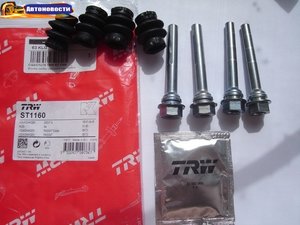

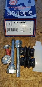

    кто менял направляющие или вместе со скобами скажите после замены люфт в них должен быть какой то? заменил только направляющие, люфт стал меньше, но есть, стуки остались, неужели менять со скобами...
  10. славник
    славник Живу я здесь
    12 май 2013
    1.297
    Марий Эл респ.
    Ауди Q5
    можно заменить только направляющие, но ставить нужно обе напрвляющих прямых, а те что ступенькой выбрасывать, по крайней мере мне это помогло.

    у меня тормоза 330, направляющие обе с проточкой. вопрос должны ли новые люфтить?
  12. ppozht
    ppozht Новичок
    2 дек 2012
    20
    А6/С6 2.4 2005г.
    люфта однозначно быть не должно, от этого стук и будет

    А какой номерок у направляющих без ступенек ? Купил , как сдесь пишут TRW 1470 , так они со ступеньками . Какие заказывать ?

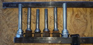

    Всем привет.Возник вопрос.Какие направляющие ставят вверху, а какие внизу?
  16. Masterz
    Masterz Живу я здесь
    16 июл 2006
    2.316
    Латвия
    A6 AvQt '08 2.7TDi 6HP
    Недавно снимал - со ступеньками СВВЕРХУ.
  17. Masterz
    16 июл 2006
    2.316
    Латвия
    Можно от С5 брать + вжик-вжик доработка болгаркой :)
  18. Sergey4
    Sergey4 Живу я здесь
    14 окт 2012
    4.511
    2.7тди
    Точно?А то у меня внизу.:shock:
  19. Masterz
    16 июл 2006
    2.316
    Латвия
    У меня стояли сверху. ХЗ кто и как поставил до меня, я первый раз задние вынимал. До того только раз колодки менял, но на направляйки внимания (какая где) не акцентировал... надысь поставил себе от С5-ой, без ступенек.
  20. Nikolaygerasimov
    Nikolaygerasimov Завсегдатай
    2 июл 2017
    654
    A6 C6 3.0tdi quattro на пневме
    Верхние со ступеньками
