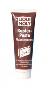

    Лет десять юзаю на своих и чужих:up:
    Свойства
    Для смазки и защиты высоко-нагруженных штекерных и винтовых соединений, например на обратной стороне тормозных колодок, на резьбе свечей зажигания, в соединениях суппортов дискового колесного тормозного механизма, в штекерных соединениях системы выпуска и т.д. Специально для винтовых соединений выхлопной трубы, глушителя, деталей шасси и тормозных устройств.
    от -30°С до +1100°С
