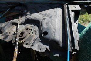

    Решил добраться сегодня до стекла, сделал пока одну дверь. "Грибки" почти не изношены (забыл сфотографировать, уже собрал). Нашёл шланги по диаметру и подсунул под направляющие резинки. Эффект достигнут:)

    Про шланги и их диаметр поподробнее бы
  9. Виталикк
    Виталикк Живу я здесь
    11 фев 2010
    1.691
    Калининградская обл.
    Audi100/C4_2.6АВС
    Да там как разберешь, сразу видно будет, нужно приподнять резинки, чтобы "грибки" прижались к внутренней поверхности направляющих. Но естественно не переборщить:) Изношено у всех по-разному. Подсовываешь и смотришь болтается или нет, только с обоих сторон надо, у меня стучало больше со стороны зеркала.
