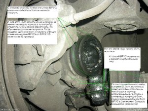

    А что там непонятного?
      147,1 КБ
      139

    Вот 2 года назад я описывал процедуру для одного владельца А100/44 (непереходной, поэтому там упоминается ГАЙКА ступицы на 32)

    млин, ну не весь рычаг снимать, отделяя его от кузова абсолютно, а только шаровую из стойки выдернуть, чтобы сама стойка могла отходить дальше - иначе ШРУС не выдернешь!
