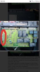

    Доброго времени,форумчане!Проблема вот в чем!Накрылся у меня блок комфорта (ауди а6 с5 авант)началась все с того что сигналка стала жить своей жизнью. Сама могла открыть машину,закрыть или просто загорать. И не работала подсветка дверей и ног. Достал я его, вскрыл и мои догадки подтвердились-влага!!!убила его. Вчера поехал на разборку,купил точно такой же (имеется ввиду номер и буквы 1 в 1)! Там же, не отходя, подключаю на машину, с радостным ожиданием ставлю на сигналку-все хорошо! Снимаю с сигналки и опа-загарается панель приборов (так,будто замок зажигания повернул) и моргает лампочка "машинка с ключом"... Вставил ключ,повернул туда обратно, вытащил а приборка горит...попробовал завести,а она не заводится. Решил другой блок комфотра подключить, благо был на разборке, а там такая же беда. Ставлю свой блок обратно, все что не работало так и не работает, но панель не загорается и машина заводится. Подскажите пожалуйста в чем может быть загвоздка???я уже голову сломал, кто то говорит надо адаптацию делать, кто то говорит,что если номер один в один и буква последняя, то ничего не надо прописывать,ставишь и едешь...
    П.с. Заметил один момент...Вскрыл оба блока, на том что я приобрёл, на плате сбоку припаяна перпендикулярно маленькая платка, а на моем ее нет,но видно что она там стояла когда-то.

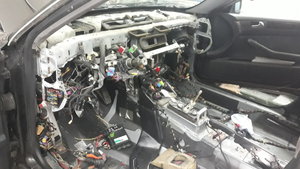

  8. id11548432
    id11548432 Новичок
    2 фев 2021
    13
    Калининградская обл.
    Вот до чего уже дошло дело
  9. Arhi73
    Arhi73 Участник форума
    15 апр 2018
    360
    Audi A6 C5 Avant 2000 Акпп 1.8T Двиг ANB
    Интересен результат после такой разборки,отпишите ___))
  10. interculer
    interculer Заблокирован
    16 мар 2020
    1.425
    Чукотский АО
    AUDI
    Это антенна.
  11. id11548432
    id11548432 Новичок
    2 фев 2021
    13
    Причем тут антенна??))

  14. interculer
    16 мар 2020
    1.425
    Чукотский АО
    AUDI
    Ты же сам спросил, "что за элемент отсутствует в родном блоке" или нет?
    При том, что шаловливые ручки в твоём автомобиле потрудились не мало. С учётом этого нужно и проводить поиск неисправности. Видимо восстановления электропроводки до заводского состояния будет достаточным для устранения всех "глюков".
