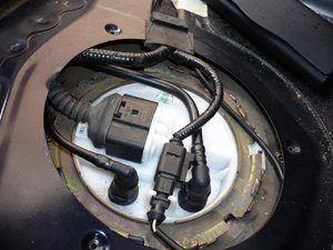

  20. vell
    vell Участник форума
    27 авг 2008
    488
    audi A4 1.8T 04г.
    вот он
