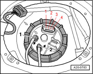

  14. igor`A4
    igor`A4 Новичок
    14 янв 2010
    54
    audi a4 8e
    Там же фишка с 4 контактами? Как не перепутать, куда + , а куда - ?
      87,8 КБ
      116
  15. michфуд
    michфуд Старожил
    12 окт 2005
    15.243
    A4 8E 2,0 01
    1-4 - помпа (1й +12в 28 предохранитель 4й-масса)
    2-3 - датчик
